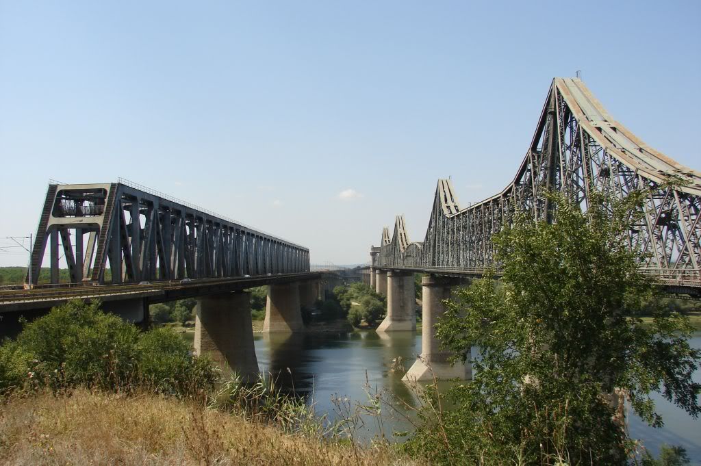

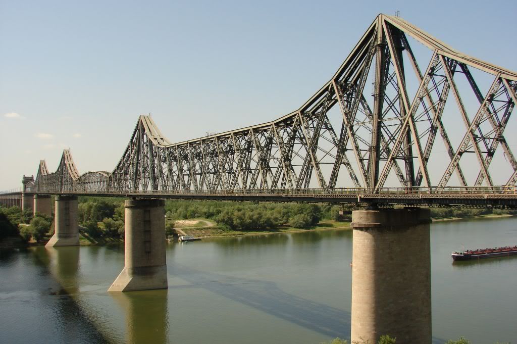

Vedere de ansamblu, cu cele doua poduri de la Cernavoda:
Interesant este ca podul cel nou are pilele acoperite cu un strat de piatra fasonata, probabil o incercare de a se armoniza cu cel vechi.
Podul Regele Carol I:

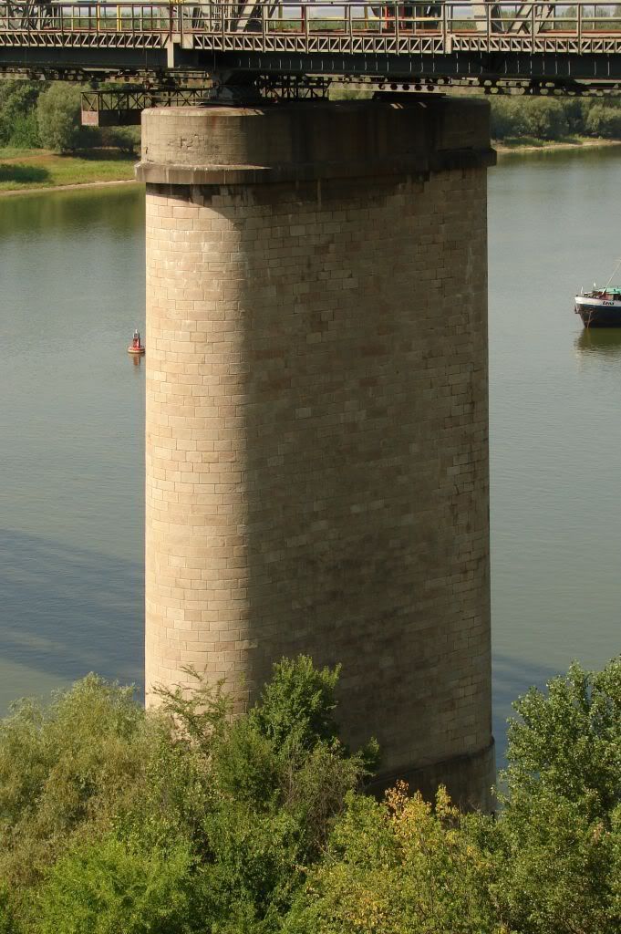

Pila, placate cu piatra:
Aceasta are partea dinspre amonte (care se numeste avantbec) profilata pentru a sparge gheturile:

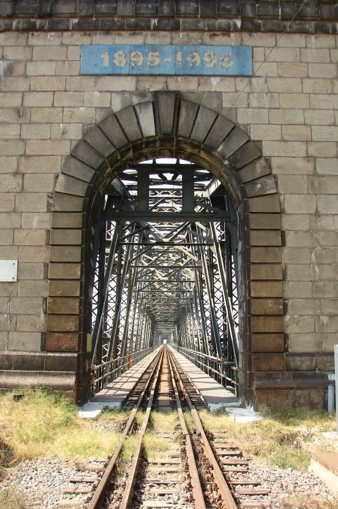

Vedere cu portalul dinspre Cernavoda:

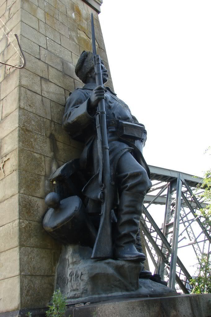

Cei doi dorobanti, aparatori ai independentei Romaniei. Nu au fost intimplator asezati pe acel mal, aflat citeva secole sub
stapinire turceasca:

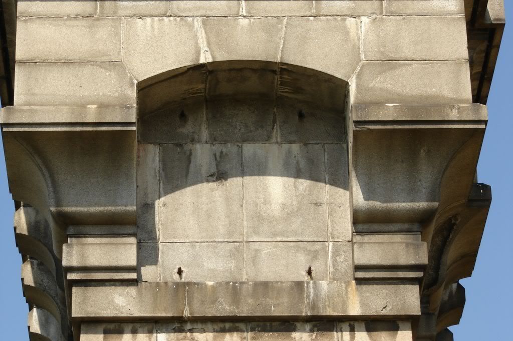

In acesta firida cred ca a mai fost ceva neconform cu invataturile de partid:

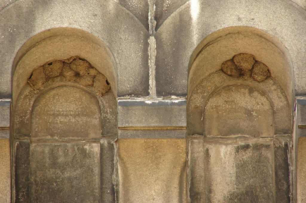

Avem si mici locatari:

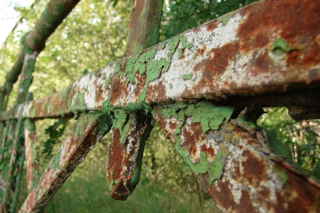

Materialul e foarte bun, rugina e numai superficiala!

In firida cu pricina erau efigiile regelui Carol I si ale casei regale romane.
