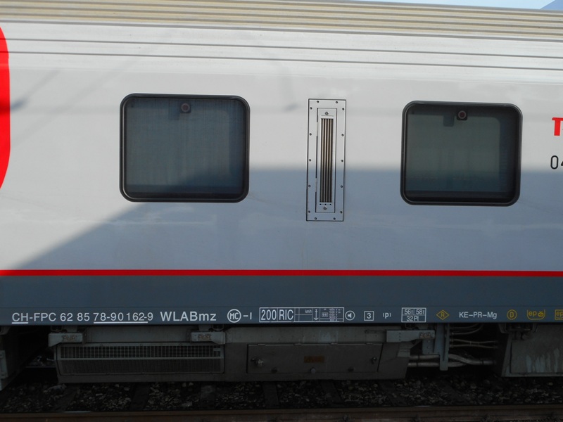

Din cate vad in poza cu vagonul (nou) rusesc la Belgrad, acesta este legat de restul trenului prin 3 tuburi- unul este probabil tubul de 5 bari (pentru franare), altul este probabil tubul de 10 bari pentru sisteme automate a vagonului (usi, etc), iar al treilea este probabil de fapt cablul electric pentru incalzirea electrica a vagonului.
Ori tinand cont de faptul ca in Serbia caile ferate sunt electrificate cu acceiasi parametri a curentului electric ca si in Romania ( 25 Kv curent alternativ monofazat, 50 Hz), si de faptul ca locomotivele electrice ale sarbilor sunt similare cu cele ale noastre (si deci logic furnizeaza curent electric pentru incalzirea trenului cu acceiasi parametri ca si locomotivele electrice ale noastre), rezulta ca si locomotivele noastre ar putea furniza curent electric pentru incalzirea electrica a noilor vagoane rusesti.

Vagoanele rusesti pot sa mearga oriunde in Europa. au sursa multi-tensiune similar cu ce avem pe 21-90 si 20-50 urile noastre.20-50 urile chiar au si incalzire cu abur :> ..
Tot ce trebuie sa faci la aceste vagoane e sa setezi din panoul de comanda tipul de curent si tensiunea de intrare adecvat.. si voila.
au 1500 v atat curent continuu cat si alternativ 50~
au 3000 Vcc ,si 1000 Vca, 16,67 Hz
1000 Vca, 16,67 Hzpentru cine foloseste curent alternativ la 15 kV,16,67 Hz (Germania si Austria)
La 1500 si 3000 Vcc alimentarea se face direct din catenara in Italia, Polonia, etc
La 1500 Vca este transformat de regula din 25 kV, in tarile estice.. (si Franta pe anumite magistrale, in special cele de viteza)

Asadar daca s-ar introduce un tren direct Moscova- Kiev- Cernauti- Bucuresti, compus din aceste vagoane noi a RZD, locomotivele noastre (atat cele electrice, cat si cele LDE Sulzer si LDE GM) ar putea fara probleme sa asigure incalzirea electrica a acestor vagoane (din cate stiu, locomotivele noastre furnizeaza curent electric alternativ monofazat la 1500 V si 50 Hz pentru incalzirea electrica a trenurilor de calatori).

Evident .. Merge si clasa 82 si clasa 89 fara probleme .. si acestea avand generatore de curent.
poza de pe railfaneurope.net

Unde as putea gasi datele tehnice (tipul boghiurilor, tipul sistemului de franare si a distribuitorului de aer, date tehnice despre instalatiile vagoanelor, etc) a acestor vagoane de dormit noi rusesti seria 62 85 78-90 (asa cum se observa in fotografie) ?
Pe site-ul oficial al fabricii de vagoane din Tver datele sunt postate din pacate numai in limba rusa!
Aceste vagoane au fost si sunt realizate de fabrica din Tver sub licenta germana Siemens ?
Si pentru administratia CFM ar fi bune astfel de vagoane de dormit noi produse la Tver- insa din pacate nu cred ca au resurse financiare cei de la CFM pentru astfel de vagoane de dormit noi!
