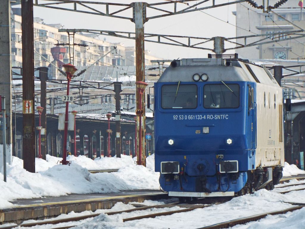

MesajSubiect: Re: Locomotive din clasa 64 si 66   Sam 28 Ian 2017, 20:48
66-1133,izolata,,azi

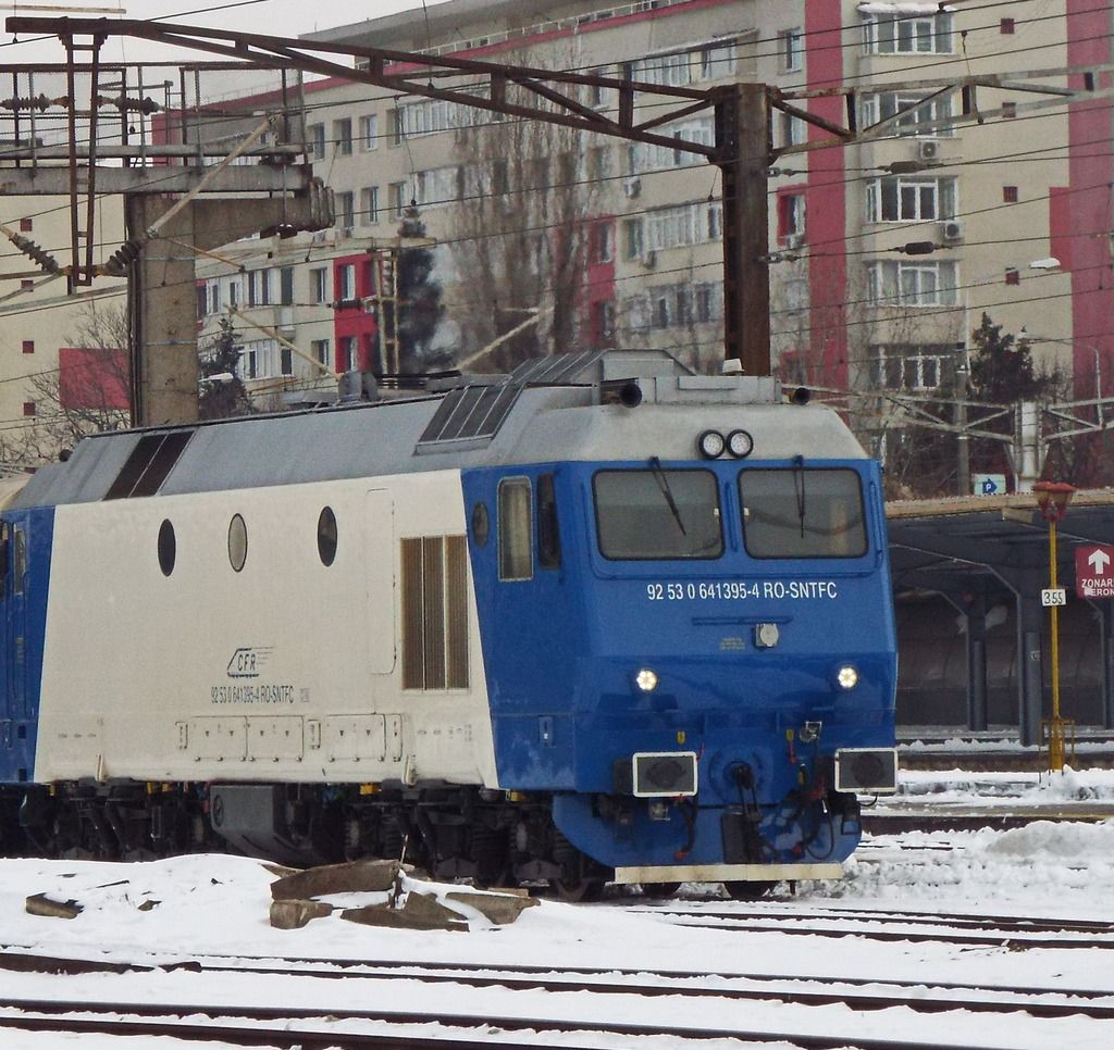

MesajSubiect: Re: Locomotive din clasa 64 si 66   Dum 12 Feb 2017, 21:06
64-1395 cu R8123
12.02.2017
