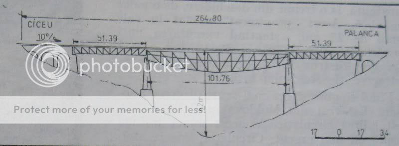

PARTEA I: Primul viaduct Caracau
Viaductul Caracau a fost construit odata cu linia Ghimes - Siculeni (Ciceu) in anul 1897, avea 264,80m lungime, inaltimea in firul vaii pana la nivelul traverselor era de 64,44m.
Era format dintr-o deschidere centrala 101,76m, grinda semiparabolica cu calea sus, incadrata de doua deschideri laterale de cate 51,36m. Culeele aveau 3 bolti de 8m spre Ciceu si una tot de 8m spre Adjud.

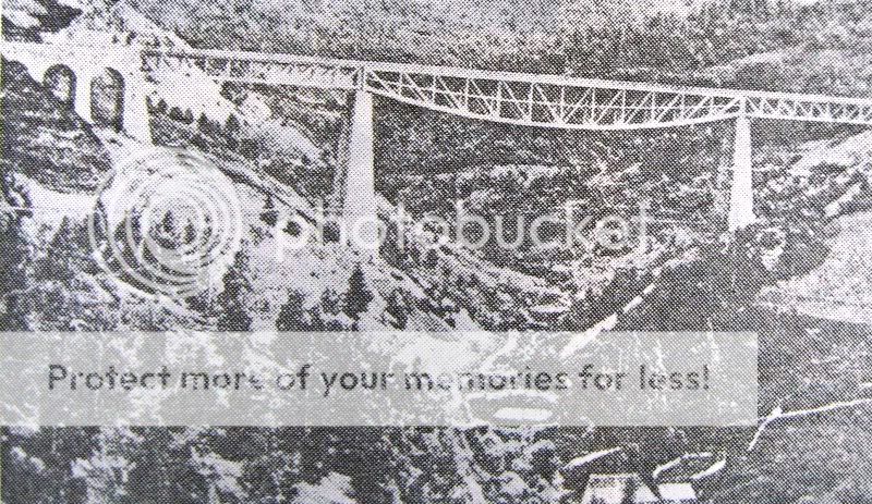

Iata si partea a IIa, cateva date despre constructia viaductului definitiv
PARTEA II: Viaductul Caracau definitiv
Podul provizoriu dat in circulatie in 1945 satisfacea numai situatia impusa de moment si cu toate ca el s-a comportat bine in exploatare, fiind insa expus pericolului de incendiu s-a hotarat executarea unui viaduct definitiv
Structura de rezistenta este o bolta de 100m deschidere, cu sageata de 37m. Lungimea totala este de 264m iar inaltimea deasupra vaii de 61m. Calea este sustinuta de un tablier din beton armat cu 4 grinzi de 1,40 x 0,35m. Este cea mai mare deschidere si cea mai mare inaltime de constructie a unui viaduct de cale ferata din tara noastra.
La data de 26 mai 1945 a inceput executia viaductului.
Constructia a durat 14 luni si s-a incheiat pe 12 iulie 1946. Incercarile au fost facute cu un convoi de locomotive seria 50 400.
La data de 14 septembrie 1946 viaductul a fost dat in circulatie iar inaugurarea a avul loc pe 10 noiembrie 1946.
Iata si 2 fotografii din timpul executiei viaductului
Si o fotografie facuta dupa terminarea viaductului. Langa se observa viaductul provizoriu
