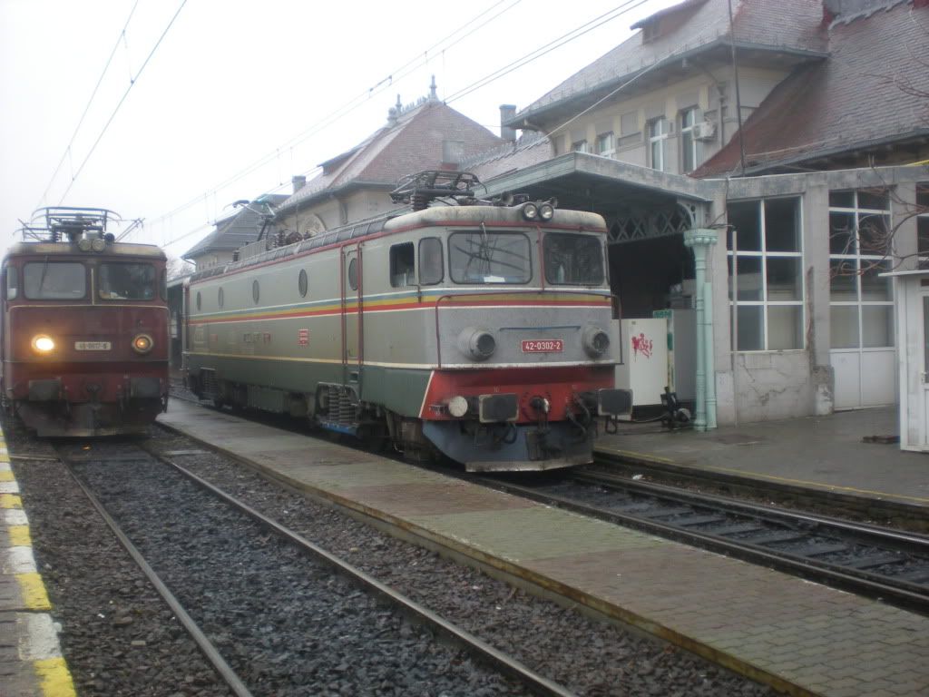

Locomotiva 42-0302-2 pe 1.12.2010 in gara Bucuresti-Obor .
