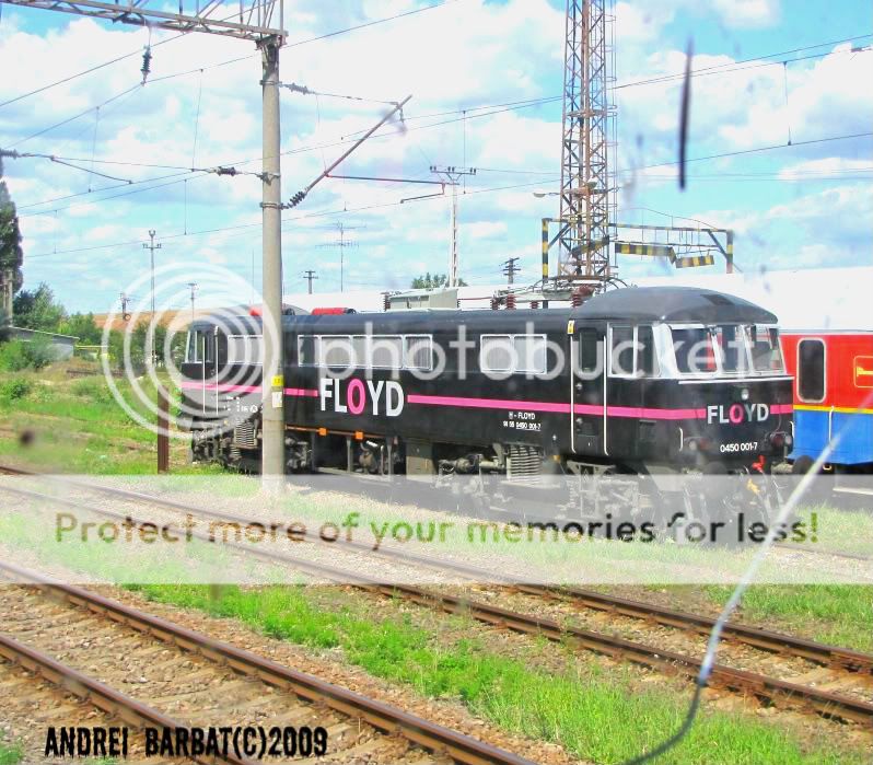

am vazut locomotiva Floyd ,cea cu un pantograf si mi-am adus aminte de o poza cu un 060DA de al nostru tot al firmei Floyd.cum imi aduc aminte de unde l-am pescuit,va aduc link-ul fiindca poza nu prea am voie sa o postez
