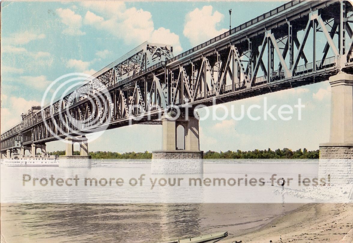

MesajSubiect: Re: Poduri CF din România   Vin 01 Ian 2016, 22:34
Podul Prieteniei (Giurgiu - Ruse), carte postala bulgareasca de prin 1960.
