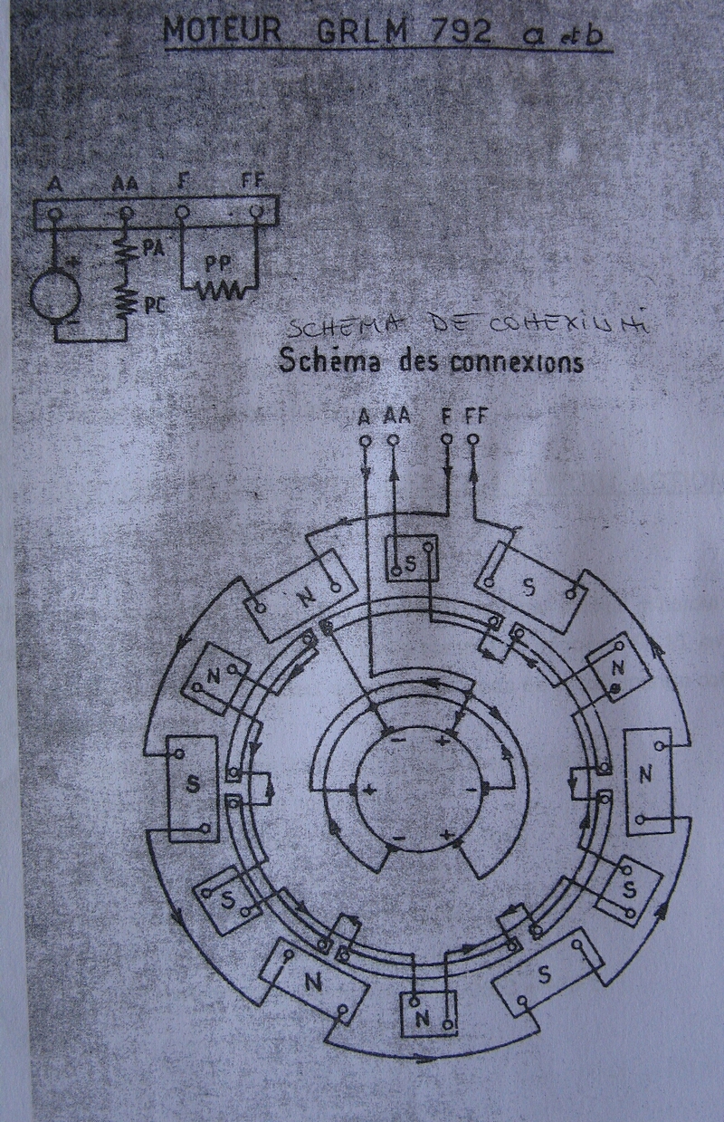

MesajSubiect: Re: Motor GRLM 792   Vin 01 Mar 2013, 18:28
După ceva căutări prin străfundurile HDD-ului:

Totusi are cineva idee care sunt rezistentele infasurarilor (Induse, Statorice(poli principali si auxiliari)) pentru aceste tip de motor in STARE RECE???
