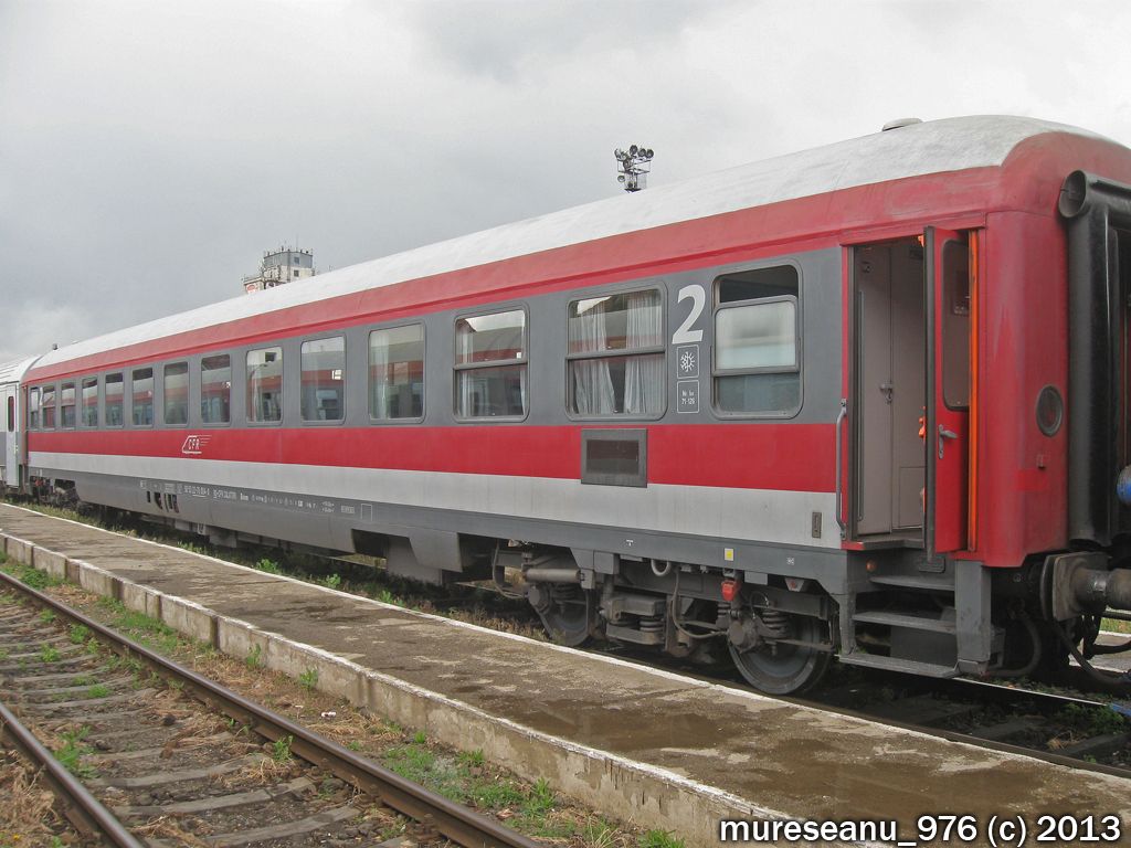

MesajSubiect: Re: Vagoane seria 22-76,30-76,83-76 si 84-83   Lun 27 Mai 2013, 15:33
Superbitatea 22-76-004 (proaspat revizuit) trantit la scurt parcurs in Tirgu Mures, impreuna cu tomberonul 20-87-004 ! Daca la salonul 20-87-004 prezentat anterior m-am resemnat (ca deh, e ieftin, e bun pentru oameni fara 7 ani de acasa), la 22-76 am izbucnit cu *%~((%)^$#@ inca de azi-dimineata cand l-am vazut la 1647 Bucuresti - Bistrita / Tirgu Mures ! Evil or Very Mad
Prin urmare, ASA NU ! Oricat de mult isi doresc unii compartimente pentru calatorii pe noapte, modul in care sunt folosite vagoanele si oamenii care circula cu ele m-au convins ca NU MERITAM asa ceva. Tot mai bune-s Railjet-urile ca oamenii nu se pot prosti in vazul tuturor. Daca trenul de noapte Tirgu Mures - Bucuresti ar fi oprit DOAR la Reghin (ca RE propriu-zis, nu scris alb pe negru si opriri peste tot), era convenabil ! Sau daca era musai sa cari si navetistii aia jegosi (cu exceptii de rigoare, ca sunt si oameni cumsecade!), cu un 20-31 si un 19-55 in care sa fie obligati sa stea cu bilet de Regio era iarasi convenabil ! :roll:
