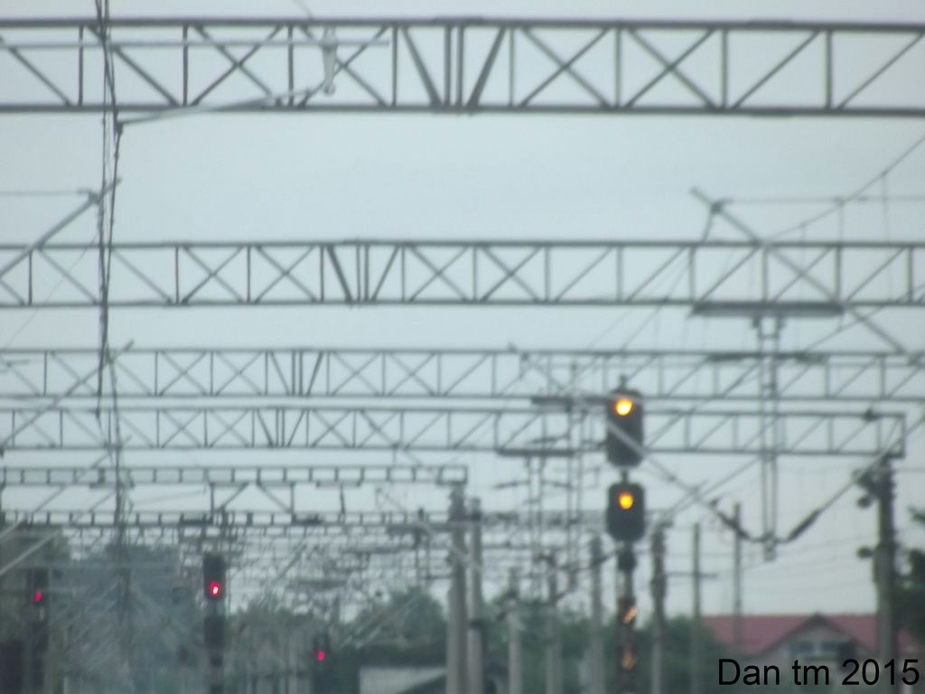

Este indicator de directie. Ciudat si eu am pozat semnalul tot nereusit, o sa pun poze.
Am cautat pe google earth dar e trenul lucru surprins in zona si nu se vad semnalele.
Numarul mesajelor : 4231
Reputatie : 5366
MesajSubiect: Re: Semnalizari - generalitati   Vin Dec 04, 2015 7:55 pm

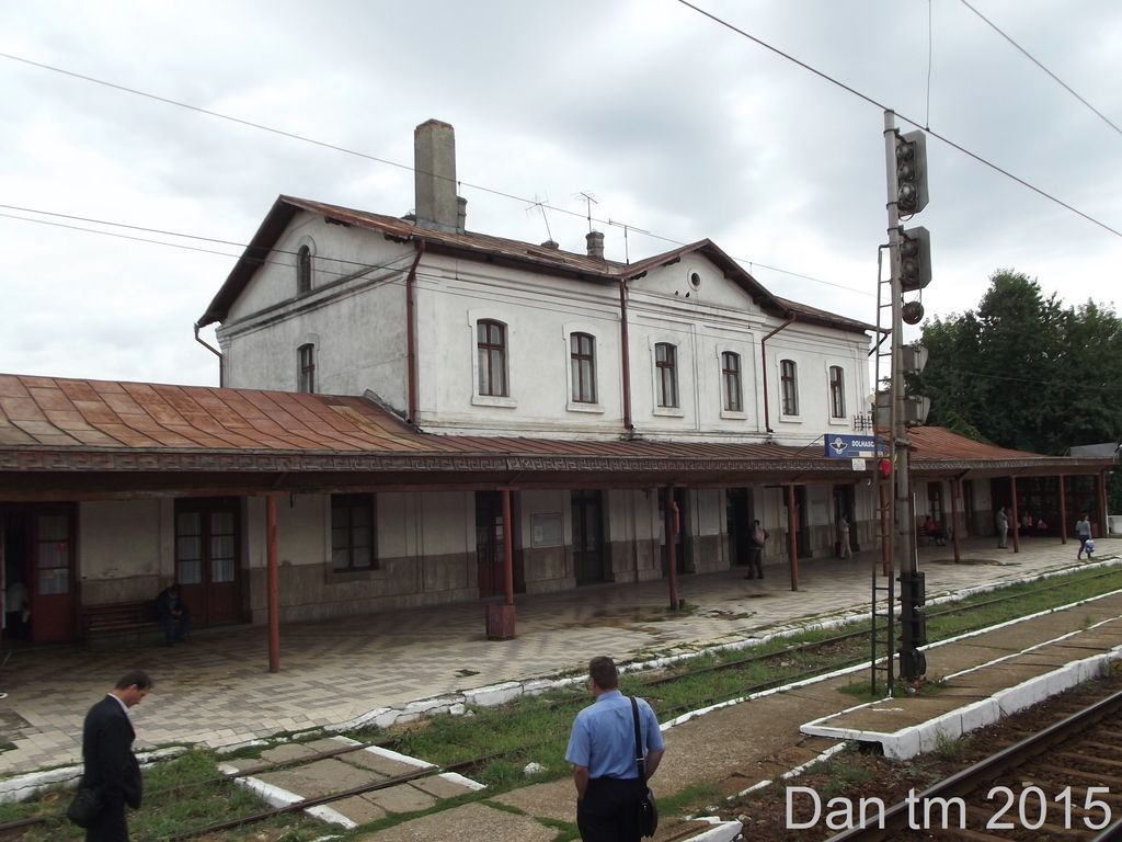

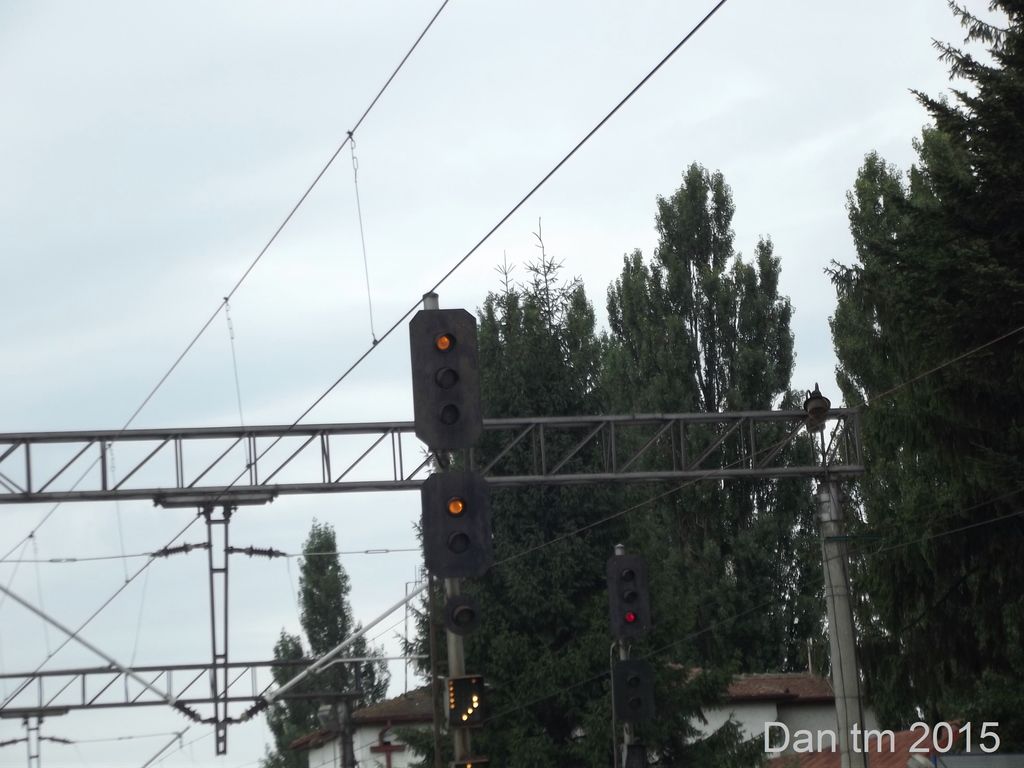

Asadar pozele
semnal cu indicator de directie si de lipsa distanta de frinare, practic un semnal de parcurs pe directia V si semnal de iesire spre F alticeni? dar cum ca e linia 2?
apoi indicatia pentru trenul 5605, spre V adica Veresti, eu eram in 5604. Nu am reusit sa pozez mai bine.Deci care e configuratia statiei?

MesajSubiect: Re: Semnalizari - generalitati   Sam Dec 05, 2015 6:13 pm
dan tm a scris:
Este indicator de directie,pentru parcurs de iesire spre Falticeni de pe linia II directa, semnalul de iesire afisand la un asemenea parcurs verde galben plus directia spre Falticeni.
Cand la acea linie se face parcurs de primire( sau si expediere ) pe linia directa in directia Veresti apare indicatia galben galben cu sageata cu varful in jos, facand astfel distinctia intre cele doua situatii de expediere.
Nu are chemare la iesire pentru ca cel putin una din directii este BLA banalizat pe cale dubla( directia Veresti).

MesajSubiect: Re: Semnalizari - generalitati   Dum Dec 06, 2015 1:10 pm
@ @andrei,
semnalul de parcurs din fata statiei Dolhasca pentru ce este? ce acopera pina la semnalul de iesire pentru care are ,,lipsa distanta"?
@ndrey
Numarul mesajelor : 750
Reputatie : 3540
MesajSubiect: Re: Semnalizari - generalitati   Dum Dec 06, 2015 3:22 pm
dan tm a scris:
@ @andrei,
El" acopera" sa zic asa , zona de schimbatoare ,care traverseaza statia , astfel de la linia 1 ,ce se vede in fotografie, pleaca o diagonala spre stanga,ca sa ma exprim asa ,ce traverseaza liniile directe 2 si 3 ,si duce spre linia curenta Falticeni; rolul principal al acelui semnal este de Semnal de iesire pentru directia Falticeni, de la linia 2 directa a statiei Dolhasca, acela fiind amplasamentul sau , conform RET si R 004, adica pana la marca reala a primului schimbator.
Are indicatorul lipsa distanata de franare deoarece in sensul si directia spre Veresti la acea linie mai exista un semnal, care e semnalul de iesire de la acea linie ,spre Veresti.
