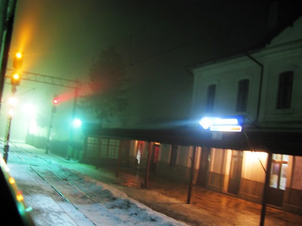

MesajSubiect: Re: Semnalizari - generalitati   Vin 04 Dec 2015, 14:51
Imi poate spune cineva ce gara este aceasta:
Si ce semnal urmeaza dupa urmatorul (ramificatie, semnal de bloc) ???

MesajSubiect: Re: Semnalizari - generalitati   Vin 04 Dec 2015, 14:55
Pare a fi Dolhasca acolo am vazut ceva asemnator dar nu am prins bine semnalele.
Banuiesc ca intrrebarea se refera la faptul ca are indicator de directie desi urmeaza imediat alt semnal, avind lipsa distanta.

MesajSubiect: Re: Semnalizari - generalitati   Vin 04 Dec 2015, 15:05
Pai asta pare a fi un semnal CBA, o alcatuire care in mod normal se intalneste doar la semnalele de iesire. Dar in poza, este vorba de un semnal de iesire?
https://train-sim.ro

MesajSubiect: Re: Semnalizari - generalitati   Vin 04 Dec 2015, 17:15
E Dolhasca.
E semnal de parcurs si numai de acolo se poate merge spre Falticeni. Iesires din Dolhasca permite doar spre Veresti.

MesajSubiect: Re: Semnalizari - generalitati   Vin 04 Dec 2015, 17:29
De acord, dar de ce este CBA, ce rol are lampa alba ? (Chemare, iesire pe stanga?, inactiva)

MesajSubiect: Re: Semnalizari - generalitati   Vin 04 Dec 2015, 18:34
Cred ca este chemare pentru ca pe Falticeni nu este BLA
