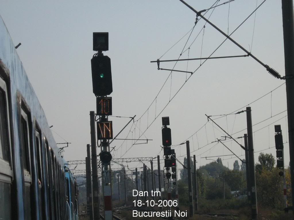

Sunt si semnale TMV care au indicator de circulatie pe stanga clasic. De obicei cele care nu au indicator de directie.

Da am vazut asta,dar cum apare alb lunar pe ala din dreapta Very Happy? Ai vre-o poza Very Happy?
Reputatie : 11316
MesajSubiect: Re: Semnale luminoase cu trepte multiple de viteză (TMV)   Dum 10 Feb 2013, 17:03
La ce te referi? La indicatia de manevra? Si de ce cel din.dreapta? Ambele sunt la fel
Numarul mesajelor : 7771
Reputatie : 10678
MesajSubiect: Re: Semnale luminoase cu trepte multiple de viteză (TMV)   Dum 10 Feb 2013, 17:22
Dap .. pai cel din stanga pare a avea focul alb ,dar cel din dreapta nu stiu ce e chestia aia de sub indicatia de directie,sau e sub chestia aia si la cel din dreapta?
Reputatie : 11316
MesajSubiect: Re: Semnale luminoase cu trepte multiple de viteză (TMV)   Dum 10 Feb 2013, 17:26
Ceea ce se vede sub indicatorul de directie e de fapt suportul indicatorului. Lumina alb lunar (pentru chemare,nu stiu daca si pentru manevra) e ceva mai jos si nu se vede in poze.

Vlad a scris:
in prima poza era verde clipitor, nu?
Era doar verde, eu stiu ca nu exista BLA4i pe firele in cauza
Reputatie : 11316
MesajSubiect: Re: Semnale luminoase cu trepte multiple de viteză (TMV)   Dum 10 Feb 2013, 18:15
Da, verde ar trebui sa fie pentru ca urmatorul semnal e unul de intrare. Altfel ar fi fost clipitor.
Nu trebuie sa fie BLA4I ca sa fie verde clipitor. Verdele clipitor de pe BLA4I e fara indicator de viteza aprins.

MesajSubiect: Re: Semnale luminoase cu trepte multiple de viteză (TMV)   Dum 10 Feb 2013, 21:04
DUAL, te referi la albul lunar cu semnificatie de circulatie pe fir fals ? Adica verde + alb sub ?
@ndrey
Numarul mesajelor : 756
Reputatie : 3811
MesajSubiect: Re: Semnale luminoase cu trepte multiple de viteză (TMV)   Dum 10 Feb 2013, 22:01
Teodor a scris:
Nu are cum sa afiseze combinatia asta, ori verde simplu, ori verde +fanta alba(daca exista unitate optica separata pentru asta) pentru circulatia pe firul din stanga caii normale duble nu pe FALSA,daca nu atunci pe panou pentru afisarea literei directiei de mers va afisa si acea linie inclinata.
Poate sa fie si semnalizata BLA4I desi este pe sectie cu TMV,si nu are in mod normal nevoie si de semnalizarea asta "BLA4I",pe cand pe semnalizarea clasica fara BLA4I nu ai voie sa gasesti verde clipitor.
Totul tine de PTE statiei ,altfel poti doar ghici ce combinatii dau semnalele in functie de amplasarea semnalelor/macazelor/statiei pe sectie cu BLA/fara,cu sau fara dependenta, pe linie simpla/dubla,cu sens specializat/banalizat; practic se iau in considerare toate statiile care au semnalizare TMV sau sunt pe sectie BLA4I. pirat

MesajSubiect: Re: Semnale luminoase cu trepte multiple de viteză (TMV)   Dum 10 Feb 2013, 22:20
Teodor a scris:
Nu Teodor,ma refeream fix la alb lunar,cel care inseamna chemare.Cum a zis @ndrey nu este posibil logic sa afiseze alb+verde simultan,pentru ca ambele inseamna sa treci de semnalul respectiv,dar dupa fiecare are rolul lui ,si ar fi fost o contrazicere in instructia care ti se da via semnal.
@ andrey mai e o combinatie Smile .. alb lunar singur (in diferitele ipostaze) pt manevra sau chemare Very Happy....
Numarul mesajelor : 3307
Reputatie : 5947
MesajSubiect: Re: Semnale luminoase cu trepte multiple de viteză (TMV)   Lun 11 Feb 2013, 01:05
Eu am spus din experienta, am crezut ca la aia te refereai. Se poate si verde + alb, la iesire din Calimanesti, uneori IR 1522 este bagat si pe fir fals, iar la iesire semnalul indica liber pe linia directa cu viteza stabilita + acel alb. ( care indica ca, circulatia se va desfasura pe fir fals ) Ma rog, acum acolo nu exista TMV, nu sunt foarte priceput in TMV pentru ca nu avut de a face cu ele. Stiu ce stiu din instructii, insa nu foarte complex.
Reputatie : 10678
MesajSubiect: Re: Semnale luminoase cu trepte multiple de viteză (TMV)   Lun 11 Feb 2013, 01:34
Da Teodor,dar fanta oblica inseamna una si alb clipitor inseamna alta Very Happy .. Fizici Alb(nu fanta alba,care indica circulatia pe firul din stanga)+verde/galben e o contradictie.

MesajSubiect: Re: Semnale luminoase cu trepte multiple de viteză (TMV)   Lun 11 Feb 2013, 04:23
Teodor a scris:
Nu mai confundati stanga cu falsa.
Art. 263 R005
(1) Trenurile se expediază și circulă pe cale dublă, în mod normal, pe linia din dreapta a sensului de mers.
(2) Trenurile pot să circule și pe linia din stânga sau pe linia falsă a căii duble.
(3) Prin linia din stânga se înțelege linia din stânga sensului normal de mers pe cale dublă, înzestrată cu BLA banalizat.
(4) Prin linia falsă se înțelege linia din stânga sensului normal de mers pe cale dublă, înzestrată cu BLA specializat sau fără BLA.
(5) Expedierea trenurilor pe linia din stânga sensului de mers, se admite în cazul în care stația este înzestrată cu semnal luminos de ieșire prevăzut cu indicator pentru semnalizarea ieșirii trenurilor pe linia din stânga a căii duble, pe baza indicației permisive a semnalului luminos de ieșire și a dungii oblice iluminate în alb a indicatorului pentru semnalizarea ieșirii trenurilor pe linia din stânga a căii duble, considerând fiecare linie curentă ca o linie simplă.
Vlad a scris:
La TMV pe BLA banalizat,nu o sa vezi semnal de chemare la iesire.
Art.28 R004
(1)Indicația de chemare se folosește în cazurile de defectare a semnalului luminos de intrare, dacă semnalul nu afișează nici o indicație sau dacă semnalul afișează indicația roșu.
(2)Indicația de chemare a unui semnal luminos are aspectul din fig.42:
(3)Cu indicația de chemare se mai pot dota și:
a.semnalele luminoase de ieșire din stațiile aflate pe secții de circulație pe cale dublă, fără bloc de linie automat sau cu bloc de linie automat specializat;
b.semnalele luminoase de ieșire din stațiile aflate pe secții de circulație pe cale simplă, fără bloc de linie automat;
c.semnalele de parcurs și ramificație.
Reputatie : 11316
MesajSubiect: Re: Semnale luminoase cu trepte multiple de viteză (TMV)   Lun 11 Feb 2013, 07:29
In cazul de fata, cele 2 semnale pozate de Dragos au indicatie de chemare. Au unitatea luminoasa pentru chemare mai jos si nu se vede in poze, unitate care sigur nu este pentru indicatia de manevra.
In plus cele 2 semnale nu prea sunt de iesire, ci mai mult de ramificatie.
MesajSubiect: Re: Semnale luminoase cu trepte multiple de viteză (TMV)   Lun 11 Feb 2013, 09:51
Albul de chemare este sub blocul care indica circulatia pe firul din stinga.La TMV nu se foloseste lumina oblica aceea de tipul vechi in care un alb de chemare este obturat in asa fel incit sa indice o fanta oblica.
