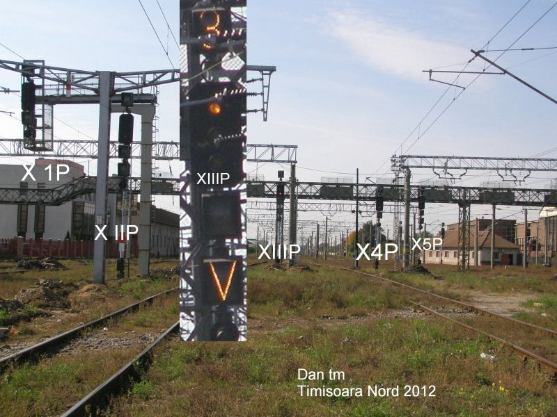

MesajSubiect: Re: Semnale luminoase cu trepte multiple de viteză (TMV)   Vin 19 Oct 2012, 11:21
Semnale Timisoara Nord
XIIp XIIIP si X5P au cite un indicator in plus sub blocul de lumini.
Numarul mesajelor : 7764
Reputatie : 10577
MesajSubiect: Re: Semnale luminoase cu trepte multiple de viteză (TMV)   Vin 19 Oct 2012, 11:45
Cred ca e cel pe care apare asta \ sau asta / .. nu mai stiu care cum Very Happy
Reputatie : 11222
MesajSubiect: Re: Semnale luminoase cu trepte multiple de viteză (TMV)   Vin 19 Oct 2012, 12:01
Este indicatorul prevestitor de viteză (arată viteza la semnalul următor)
MesajSubiect: Re: Semnale luminoase cu trepte multiple de viteză (TMV)   Vin 19 Oct 2012, 13:05
Am amai intrebat o data de ce doar cele 3 au acel indicator.Pentru ca sint directe?
Alta chestie interesanta e X5P care desi e directa e notata 5 nu V
Reputatie : 11222
MesajSubiect: Re: Semnale luminoase cu trepte multiple de viteză (TMV)   Vin 19 Oct 2012, 13:21
Pentru că de la ele până la semnalul următor e linie directă.
Linia 5 nu e directă deoarece după următorul semnal se iese numai în abatere spre Arad.
