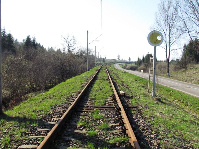

E indicator coborâre pantograf. Deconectare disjunctor e la zonele neutre.

MesajSubiect: Re: Indicatoare de cale și de semnalizare   Mier 17 Apr 2013, 22:03
Semnul pentru pregatirea coborarii pantografului.

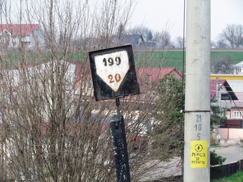

MesajSubiect: Re: Indicatoare de cale și de semnalizare   Sam 20 Apr 2013, 18:49
Indicator de declivitate pe linia Gura Humorului - Cacica.

Vlad a scris:
Ce s-ar intampla daca nu s-ar cobori pantograful?
Numarul mesajelor : 10011
Reputatie : 12850
MesajSubiect: Re: Indicatoare de cale și de semnalizare   Dum 02 Iun 2013, 10:20
S-ar produce un arc electric intre pantograf si linia de contact
