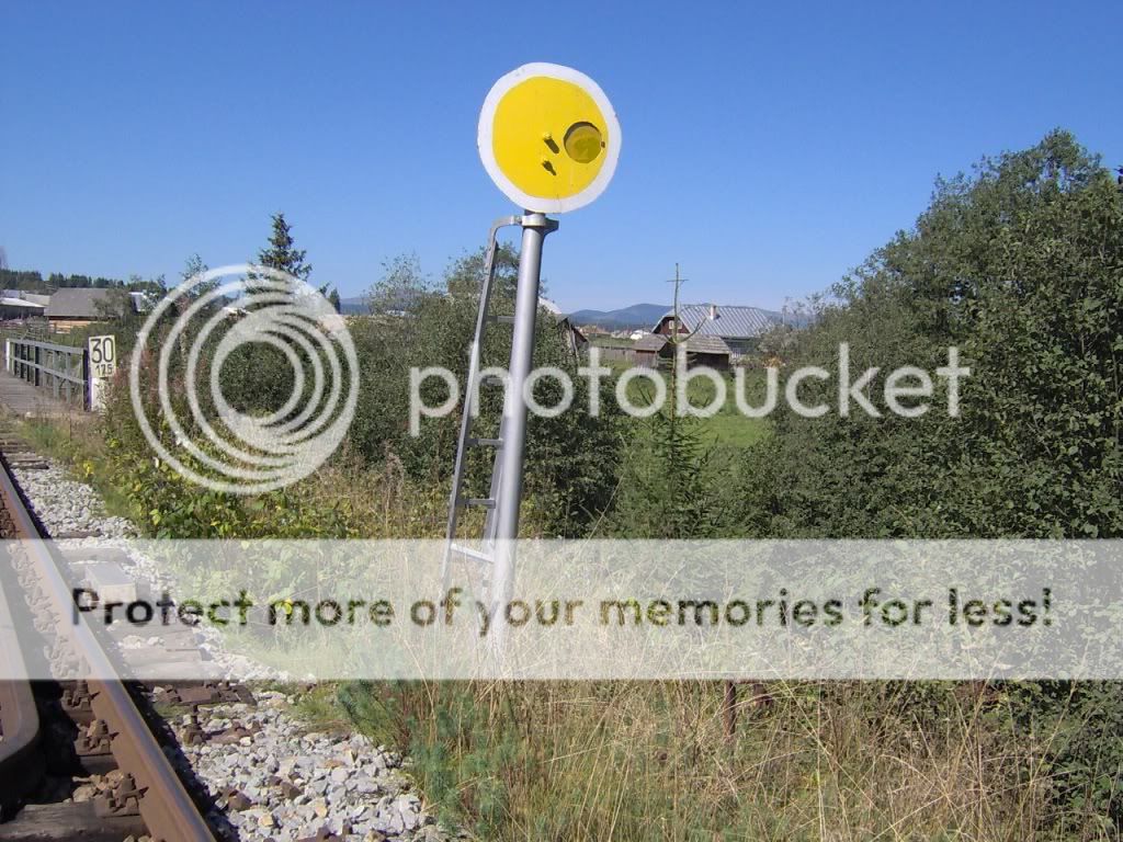

MesajSubiect: Re: Indicatoare de cale și de semnalizare   Lun 08 Oct 2012, 14:41
<<SECłIUNEA a 7 - a
Indicatorul permanent pentru acoperirea punctelor de
sectionare de pe sectiile cu conducere centralizată a circulatiei
trenurilor
Art. 127 (1) Indicatorul permanent pentru acoperirea
punctelor de sectionare de pe sectiile cu conducere centralizată a
circulatiei trenurilor acoperă un punct de sectionare pe sectiile cu
conducere centralizată a circulatiei trenurilor.
(2) Indicatorul este un disc galben, cu marginea albă,
având o fantă pentru felinar, spre linia curentă. Acest indicator
este vopsit alb pe partea opusă si este fixat pe un stâlp; indicatorul
poate fi realizat cu materiale reflectorizante.
(3) Acesta se amplasează la o distantă cuprinsă între 400-
700 m fată de primul macaz de intrare, măsurată de la vârful
macazului atacat pe la vârf sau de la marca de sigurantă a
macazului atacat pe la călcâi, în functie de pantă si vizibilitate.
(4) Circulatia trenului peste schimbătoarele de cale la
intrarea în statie se face cu viteza de 30 km/h dacă în livretul de
mers sau în ordinul de circulatie este prevăzut ca trenul să intre la
linia directă si cu viteza de 20 km/h dacă este prevăzut să intre pe
linie abătută.
(5) La iesirea trenului din statie de pe linia directă se va
respecta viteza din livret, iar la iesirea de pe linie abătută se va
respecta viteza de 20 km/h.>>
Sursa -Instructia de semnalizare
