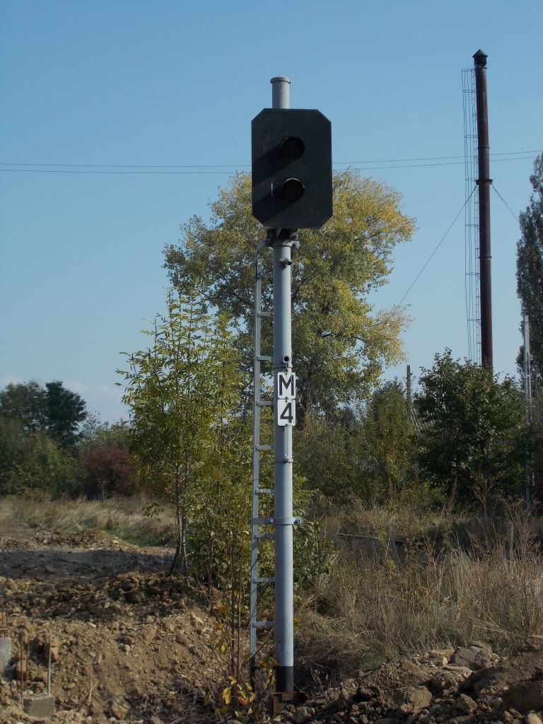

Semnal de iesire deconectat:
Semnal de manevra deconectat:
