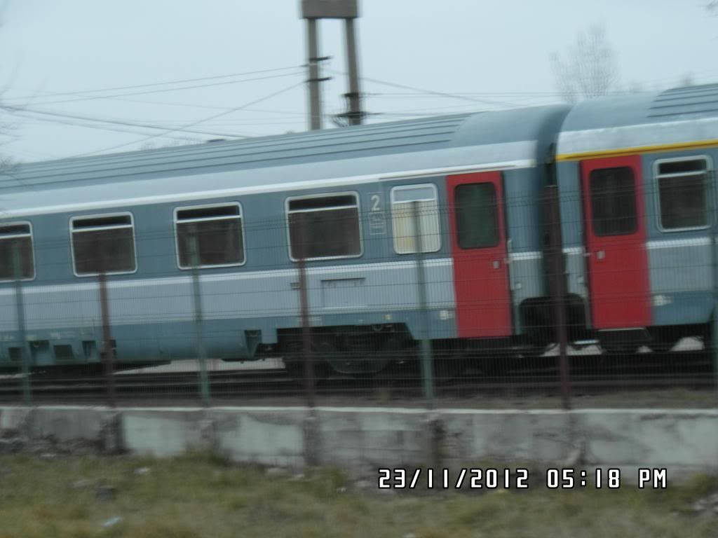

Imi puteti spune , va rog , ce vagoane sunt acestea :(pozele sunt facute in graba linga Remarul Pascani si de aceea nu le-am vazut seria)

Sunt vagoane ex SNCF care au circulat in Muntenegru si anul trecut au fost aduse la Remarul Pascani , pentru ce si pentru cine inca nu s-a aflat .

Un fel de 21-90 aduse asta vara in RO din Slovenia parca, se zvonea atunci ca sunt pentru GFR...

Si eu ma gandeam la 21-90/20-68-uri variante Updatate!

Mi se pare sau geamurile rabatabile sunt mai mici decat cele de la vagoanele CFR-ului?
