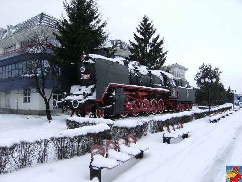

Platoul din fata garii Arad :

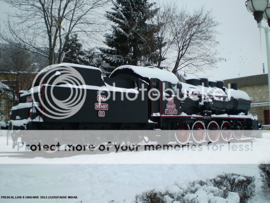

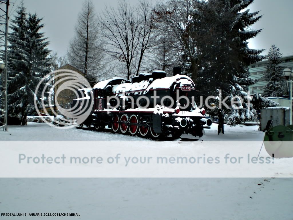

MesajSubiect: Re: Locomotive cu abur   Lun 09 Ian 2012, 20:04
Predeal. 9 Ianuarie 2012
