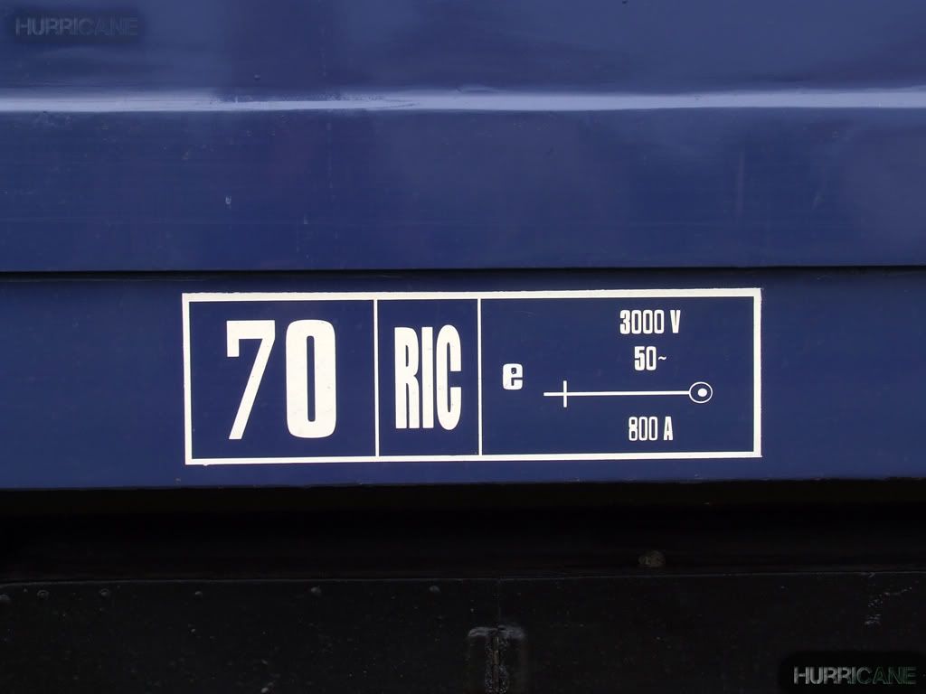

3000 V,50 Hz probabil,800 A
Numarul mesajelor : 7751
Reputatie : 10390
MesajSubiect: Re: MUZEUL DE LOCOMOTIVE - RESITA   Mier 19 Sept 2012, 15:06
Amiralul a scris:
3000 de V e alimentare pe curent continuu .. iar curentul continuu nu are frecventa Smile... Doar curentul alternativ are schimbarea de directie la 1/50 secunde,curentul continuu curge mereu de la - la +.. Oricum daca e 3000 V nu scrie 50 Hz sub el ..

MesajSubiect: Re: MUZEUL DE LOCOMOTIVE - RESITA   Mier 19 Sept 2012, 15:40
Din moment ce scrie 50 Hz, probabil e 1500 V mai sus, ăsta e standardul românesc de când s-a introdus încălzirea electrică la CFR. Însă vagoanele astea, când au apărut, eram în epoca aburului, probabil instalațiile electrice fie au fost nefolosite, fie au fost montate ulterior.

MesajSubiect: Re: MUZEUL DE LOCOMOTIVE - RESITA   Mier 19 Sept 2012, 16:38
Pai eu cred ca scrie 1000V si jos e ceva legat de abur .. ca totusi banuiesc ca au instalatia cu abur functionala,sau macar ramasa in tren...

MesajSubiect: Re: MUZEUL DE LOCOMOTIVE - RESITA   Mier 19 Sept 2012, 17:33
Cum nu au fost facute in Romania , foarte interesant ,nici nu stiam ca exista 3000 de volti curent alternativ.
Asta inseamna ca in Romania nu cred ca exista locomotiva care sa le poata alimenta cu curent...Poate 525 de la SNCF.. dar nu cred.. totusi Hurricane ce locomotive treageau acest tren in Romania(exceptand cele cu abur) ?

MesajSubiect: Re: MUZEUL DE LOCOMOTIVE - RESITA   Mier 19 Sept 2012, 18:22
Și ce locomotivă de la noi știe să scoată 3000 V c.a.?
Reputatie : 10390
MesajSubiect: Re: MUZEUL DE LOCOMOTIVE - RESITA   Mier 19 Sept 2012, 18:23
Pai da,dar standardul pe locomotivele noastre a fost mereu 1500 V ,50 Hz.Deci probabil acele vagoane nu circulau cuplate la curent , oricum DA ul nu a avut grup electrogen mereu...

Dr2005 a scris:
probabil ca au fost pregatite pentru trafic international
vagoanele de dormit 70-50 foloseau printre altele si 3000 V c.a.

daniel_c a scris:
Dr2005 a scris:
Vagoanele 70-50,au venit de la nemti cu cei 3000 V curent continuu nu alternativ ,alimentare... Acestea nu au nimic de a face cu 3000 V c.a de care standard , personal nu am auzit niciodata.Nu inseamna ca nu exista,dar este un caz particular ,mai ales ca aceste vagoane au fost facute peste granita in vremea in care in Italia era electrificata 84% din reteaua nationala de transport feroviar pe diferite tensiuni.
Recapitulativ ... standardele 1500 si 3000 V cc ,au aparut datorita tensiunii joase de alimentare a catenarei in Germania,Elvetia si printr-o lejeritate aceasta tensiune nu mai era transformata si era transformata direct in vagoane.
Standardul 1000 V c.a 16,66(16 2/3) Hz a aparut datorita catenarei 15 kV 16,66 Hz din Elvetia.
Standardul 1500 V c.a 50 Hz a aparut datorita catenarei de 25 kV 50 Hz(dar a existat si 1,5 kV 50Hz),care era doar transformat in 1500 V si nu ii se schimba freceventa .. De altfel s-a ales 1500 V pentru ca este relativ simplu sa transformi 1500 Vcc in 1500 Vca.Deci cu siguranta nu am avut un EA care sa scoata 3000 V c.a.Daca a existat vreodata o locomotiva capabila de 3000 V ca ,probabil a fost vre-un DA,la care s-a montat un grup electrogen specific,desii el are dinam pe rot pt iluminat i,iar incalzirea se facea cu lemne , dar speculam ... What a Face
PS Ernesto Breda e in Italia unde si atunci predomina tensiunea de alimentare la 3 kV,care a si devenit standard la ei.Singura nelamurire e acea alimentare pt monofazat,daca era cc,toate erau clare.
Cat despre trenul regal inainte el putea fi admirat la ziua portilor deschise ,la castelul Savarsin,resedinta regelui,un loc minunat,pe care romanii il cam ocolesc,in schimb se duc la Bran sa vada chestii made in RPC No
Pentru dezbateri
http://en.wikipedia.org/wiki/Head_end_power .. partea cu RIC cars,si exista si mentiuni despre primele experimente evident non-RIC,de alimentare.

DUAL a scris:
Germania are 15 kV și 16 și 2/3 Hz... Oricum, dacă ai c.c. la locomotivă, pe ăsta nu-l poți transforma, deci singura soluție era montarea unui grup static (motor de 1500/3000 V c.c. care are la ax generator de c.a. sau de c.c. de tensiune mai joasă... mai găsești asta pe tramvaie), ceea ce costa destul și nu justifica cheltuiala.

Dr2005 a scris:
DUAL a scris:
Asta am scris si eu,dar gresesti la transformatul tensiunii din c.c. in c.a. ;acest lucru este posibil cu invertoare.Intrebarea e de ce sa-l transformi cand e deja curent de joasa tensiune si-l poti alimenta vagoanelor.Din c.a in c.c e relativ simplu pentru c.a cvasinusoidal , folosesti 3 x 2 (pentru fiecare borna cate 3) diode redresoare... Acelasi principiu e folosit la alternatoarele masinilor,care produc curent alternativ,dar este necesar curent continuu pentru reincarcarea acumulatorului ... De ce 3? pentru ca sunt 3 bobine de excitatie si isi schimba polaritatea la 2pi/3,aia fiind defazarea,oricum aici cortex e meserias:D... dar vad ca tace Sad..
Pai c.a industrial vine la 25 kV si 15 kV , de ce folosim noi 25 si nu 15,n am habar ,dar impreuna cele 2 au dat nastere la standardul 1500 V c.a in alimentarea vagoanelor.Cert e ca si curentul continuu are avantajele lui,si o chestie legata direct de asta e cuplul motorului.
Ce ti pot spune si stiu ca unul din avantajele tensiunii mari e reducerea amperajului ,pentru ca VxA = W , in termeni de Joule(sau Wattiora,Wh) ai nevoie cam de aceeasi watti pentru tractiune,deci volti mai multi=>amperaj mai mic=> sectiunea catenarei mai mica.
