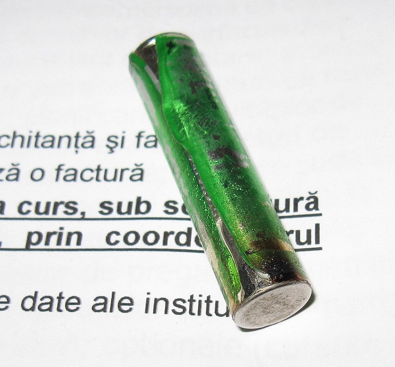

Ce amperaj are un acumulator AAA?
Că ăsta din poze tocmai are pierderi Joule importante... deși nu a fost scurtcircuitat cu nimic:

MesajSubiect: Re: PROBLEME P.C.   Mier 15 Feb 2012, 00:40
In functie de tip .. adica ce e in el
pt Zinc-Carbon 540 mAh=mili-Amepri ora
Alkalin 250 – 1200 mAh
Li-FeS2 Li-FeS2 1200 mAh
nichel-cadmiu 300 – 500 mAh
NiMH 600 – 1250 mAh
Ala pare a fi made pe vapor .. si cred ca e de tip alkalin sau Ni-Cd.
Si scurt circuitul e inauntru sigur .. intamplare in care m-am speriat de am crezut ca mor .. are tata tractor la tara si am pus robot din ala de pornire la tractor (baterie de 180 Ah),baterie fiind nefolosita acidul a corodat baile din nautru si au ajuns sa faca catodu si anodu contact direct .. datorita scurtului cand am bagat aparatu in priza in 2 secunde s-a umflat si a explodat atat de tare incat a indoit tabla de protectie .. si rezervorul .. noroc ca i cu motorina si nu benzina .. ca altfel.. si cel mai rau mi-a topic geaca cu care eram imbracat acidul .. noroc ca nu mi-a sarit pe fata sau pe maini , ca eram cam la 2,3 metrii de el.
PS alkalinu nu se incarca la sursa directa de curent
Numarul mesajelor : 14144
Reputatie : 16618
MesajSubiect: Re: PROBLEME P.C.   Mier 15 Feb 2012, 11:19
Este (sau era) Ni-Mh de 700 mAh luat din Ikea în 2008 și care și-a făcut treaba exmplar până acum Laughing
Numarul mesajelor : 7726
Reputatie : 10662
MesajSubiect: Re: PROBLEME P.C.   Mier 15 Feb 2012, 12:30
Inseamna ca ai avut grija de ele ca in general nu tin atat
Reputatie : 16618
MesajSubiect: Re: PROBLEME P.C.   Mier 15 Feb 2012, 12:46
Chiar mă așteptam să crape.... dar nu mă așteptam să o facă în halul ăsta. De obicei, acumulatorii mă țin un an (dar mai am niște AA tot Ikea, tot din 2008, care au ținut până acum o lună, am avut niște Uniros de 2100 mAh care au ținut din 2006 până în 2009!), dar cum ăștia ,,mici" îi folosesc doar la mp3-player, scăderea capacității lor nu e atât de ,,sesizabilă" (adică ascult muzică 8 ore în loc de 12).
Numarul mesajelor : 3087
Reputatie : 6894
MesajSubiect: Re: PROBLEME P.C.   Mier 15 Feb 2012, 15:13
Duale, aia ce ai scris tu e capacitatea bateriei... curentii de scc sunt mari si descarca bateriile mult mai repede decat orice alta sarcina conectata.
Reputatie : 10662
MesajSubiect: Re: PROBLEME P.C.   Mier 15 Feb 2012, 17:26
Pai da nu am fost eu destul de clar Very Happy .. am uitat sa scriu ca se incarca cu 10 % din capacitate per ora Very Happy .. adica la 600 mAh incarci constant cu 60 de mA Very Happy timp de o ora x 10 ore ca sa ajunga la maxim Very Happy .. nu sunt chiar electrician dar stiu fizica Very Happy .. asa ca tu esti de meserie .. explica-i omului Very Happy.Asta a fost intrebarea lui initiala,si eu asa stiu ca se incarca
Reputatie : 6894
MesajSubiect: Re: PROBLEME P.C.   Mier 15 Feb 2012, 17:55
Probabil le-a scazut rezistenta interna si se scurtcircuitau singure cand le incarca. De aia e bine sa nu supraincarci acumulatorii, fiindca le scade rezistenta interna si se incalzesc prin efectul joule-lenz, in timp ce atunci cand se descarca, le creste rezistenta. Practic nu li se termina electronii, ci le e mai greu sa iasa din baterie. Laughing
Reputatie : 16618
MesajSubiect: Re: PROBLEME P.C.   Mier 15 Feb 2012, 18:16
Acumulatorul NU era la încărcat când a făcut scurtcircuit! Fusese scos din încărcător de mai bine de 12 ore.
