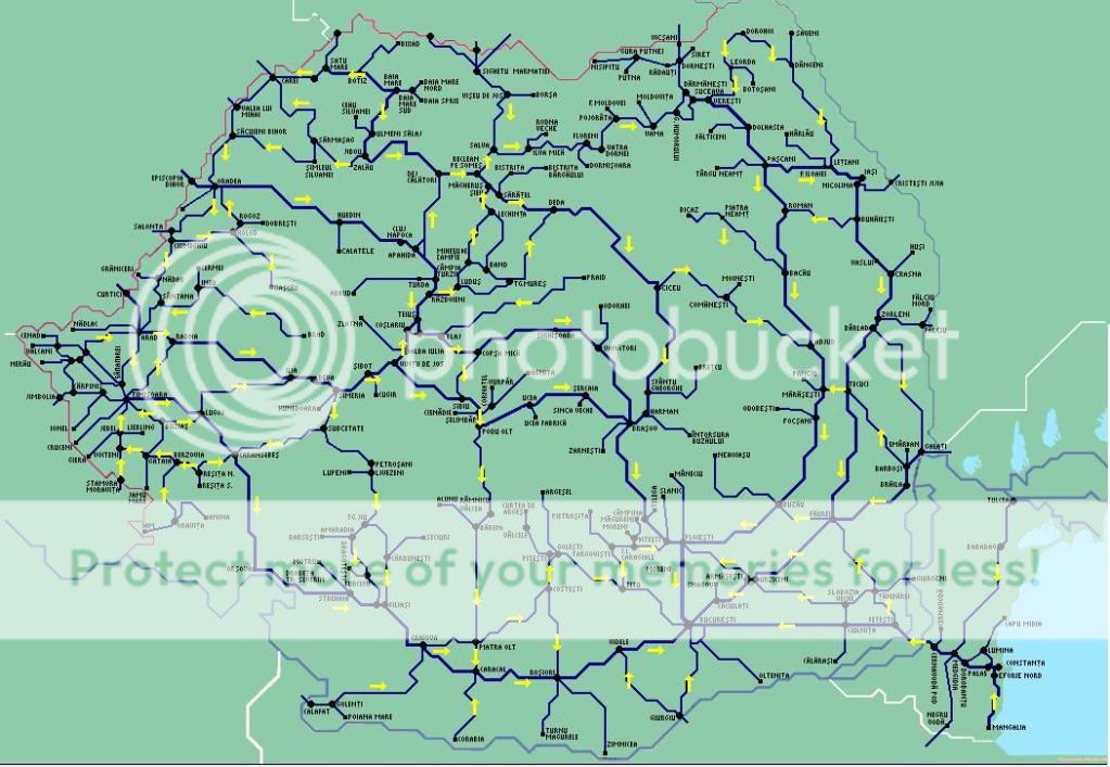

M-am gandit sa fac un topic cu sensurile de circulatie de pe CF pentru a intelege care sunt capetele X si Y din statii, firele I si II de pe liniile duble.
Cand un tren merge in sensul "dinspre Bucuresti" el intalneste semnale cu litera X, semnale de bloc cu ultima cifra impara, intra in fiecare statie prin capatul X, pe dubla merge normal pe firul I si cel mai important numarul acestuia (al trenului) se termina cu o cifra impara.
Cand un tren merge in sensul "spre Bucuresti" el intalneste semnale cu litera Y, semnale de bloc cu ultima cifra para, intra in fiecare statie prin capatul Y, pe dubla merge normal pe firul II si numarul acestuia (al trenului) se termina cu o cifra para.
Iata o harta a sensurilor "spre Bucuresti" (Y) al liniilor din Romania
La liniile infundate sensul "spre Bucuresti" este sensul dinspre statia terminus (exceptie facand linia Holod - Vascau unde trenurile ce merg spre Vascau sunt cu numere pare (nu stiu de ce))
Concluzii:
- daca sageata de pe harta ar fi o statie, varful ei ar fi capatul X su coada capatul Y
- pe linie dubla linia din stanga sagetii este firul I si cealalta firul II (sageata luata cu varful in sus)
Sper sa va fie de folos aceste informatii

MesajSubiect: Re: Sensuri de circulatie   Mier 22 Iun 2011, 02:31
O mica corectie.
Atat pe Oradea Est - Holod cat si pe Holod - Vascau
Sensul par spre Bucuresti este Oradea Est - Holod - Vascau.
Este normal daca iei in considerare faptul ca linia a fost gandita sa se uneasca cu tronsonul Brad - Deva, unde sensul par spre Bucuresti era pe directia Brad - Deva.
O alta exceptie este linia Oradea Vest - Cheresig , sensul par fiind spre Cheresig.

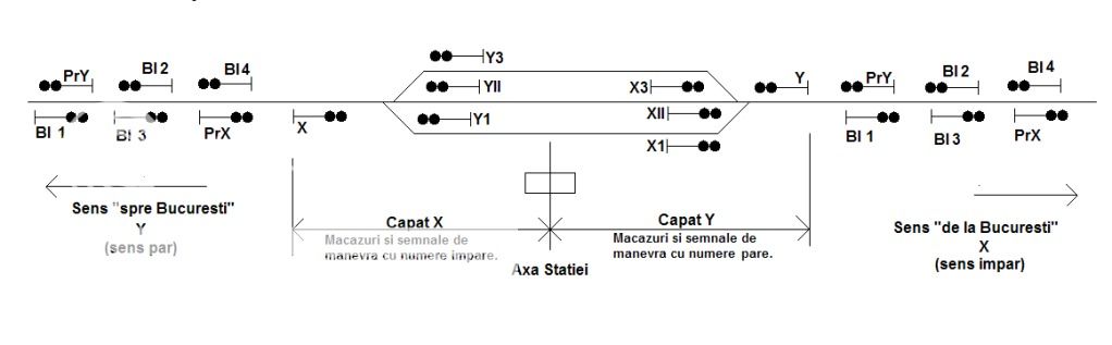

MesajSubiect: Re: Sensuri de circulatie   Mar 06 Mar 2012, 13:49
Schita cu capetele unei statii in raprt cu sensul de deplasare:
P.S.
- In cazul liniei duble la semnalele de bloc se mai adauga un 1 sau 2 in functie de firul pe care este situat semnalul.
- Firul 1 este cel pe care circula normal un tren cu numar impar (de la Bucuresti), iar firul 2 este firul pe care circula normal un tren cu numar par (spre Bucuresti).
- La fel e si la semnalele de avarie in sensul X sunt cu numar impar si Y cu numar par.
Costin.H
Numarul mesajelor : 654
Reputatie : 3565
MesajSubiect: Re: Sensuri de circulatie   Mar 06 Mar 2012, 14:34
poate ar fi bine sa pui si semnalele de manevra si numele macazurilor pt a avea o imagine cat mai clara Smile

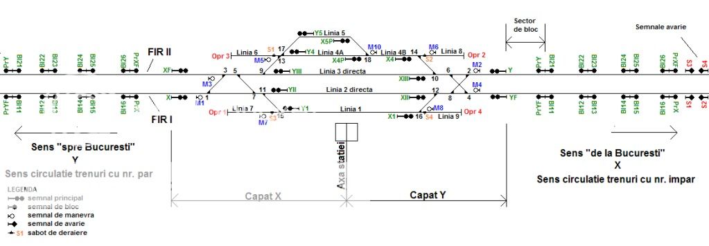

Reputatie : 11223
MesajSubiect: Re: Sensuri de circulatie   Mar 06 Mar 2012, 14:35
Am vrut sa pun dar am zis sa nu incarc desenul.
Reputatie : 11223
MesajSubiect: Re: Sensuri de circulatie   Mar 06 Mar 2012, 16:32
Am facut o schita pentru linie dubla ceva mai detaliata. Am pus si numerele macazurilor si semnalele de manevra s.a.
Este vorba de o statie imaginara cu 5 linii si 5 sectoare de bloc intre ea si statiile vecine.
