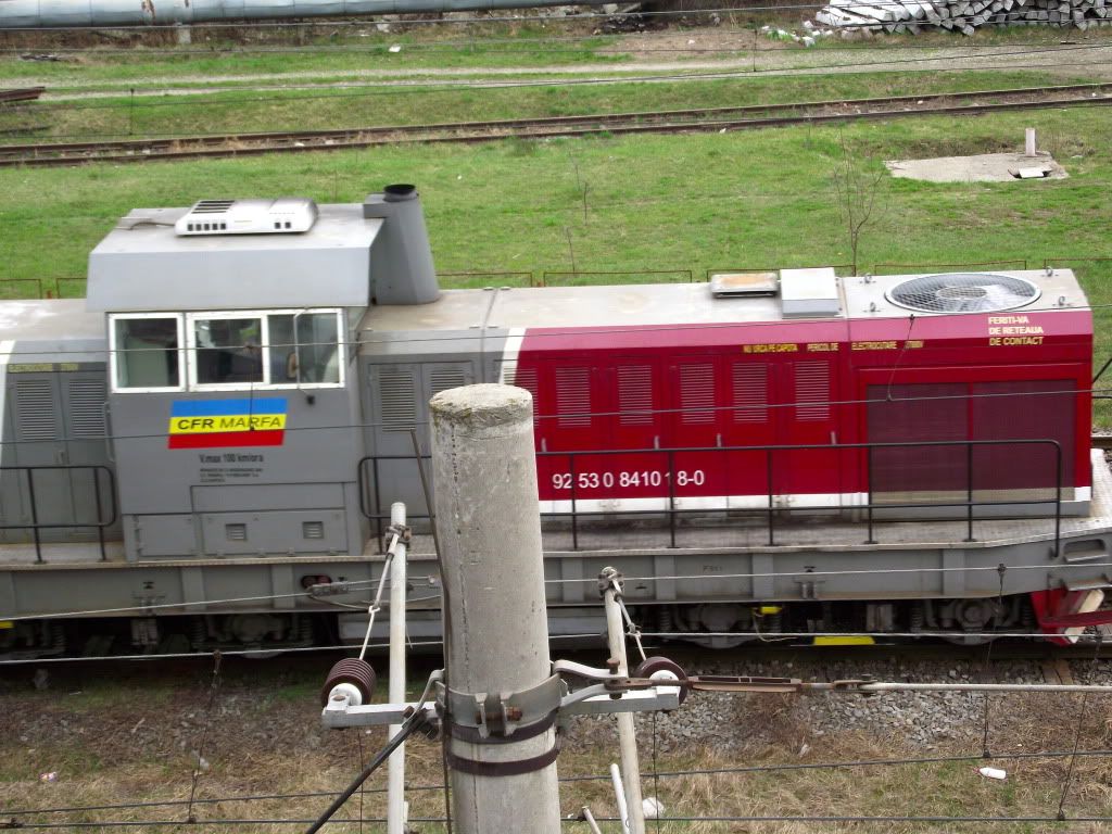

 Locomotive clasa 84
Semaca
Numarul mesajelor : 147
Localizare : Buftea
Reputatie : 3089
MesajSubiect: Re: Locomotive clasa 84   Mar 12 Apr 2011, 23:25
http://masinimari.com
Semaca
Localizare : Buftea
Reputatie : 3089
MesajSubiect: Re: Locomotive clasa 84   Mier 20 Apr 2011, 21:06

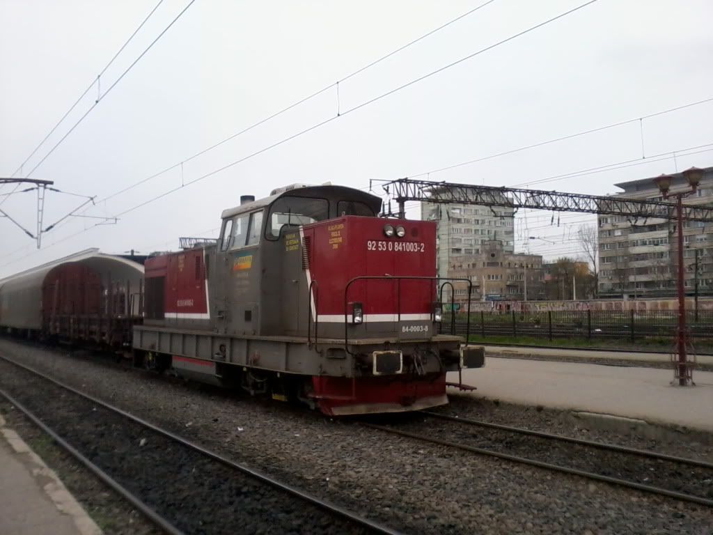

MesajSubiect: Re: Locomotive clasa 84   Vin 22 Apr 2011, 01:50
0003

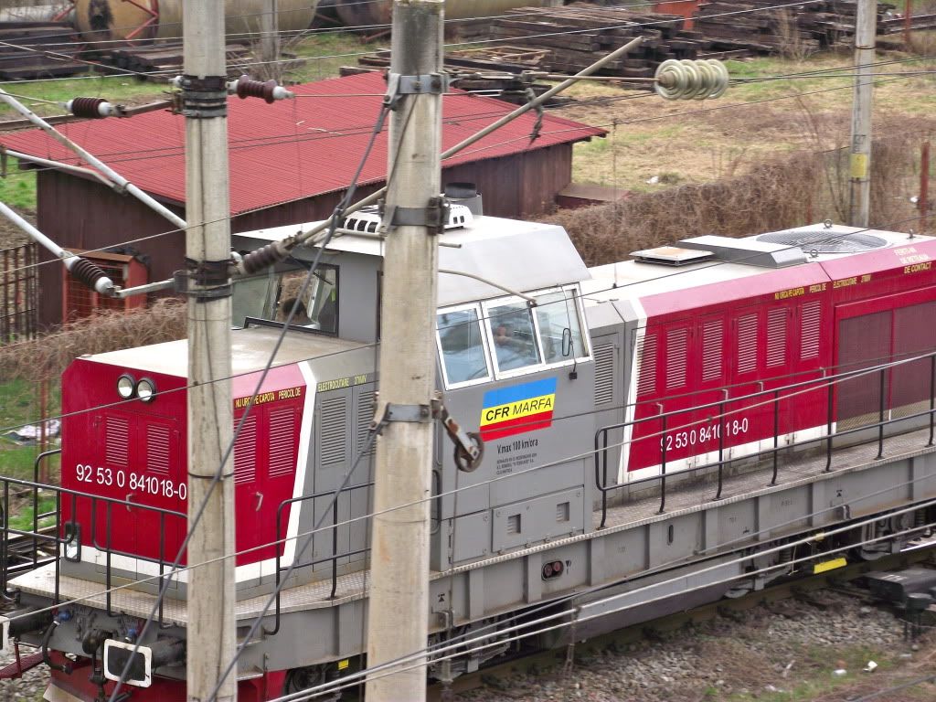

MesajSubiect: Re: Locomotive clasa 84   Mar 26 Apr 2011, 22:43
92 53 0 841 018 0 a Remizei Socola la manevre prin Triaj:
cont dezactivat .

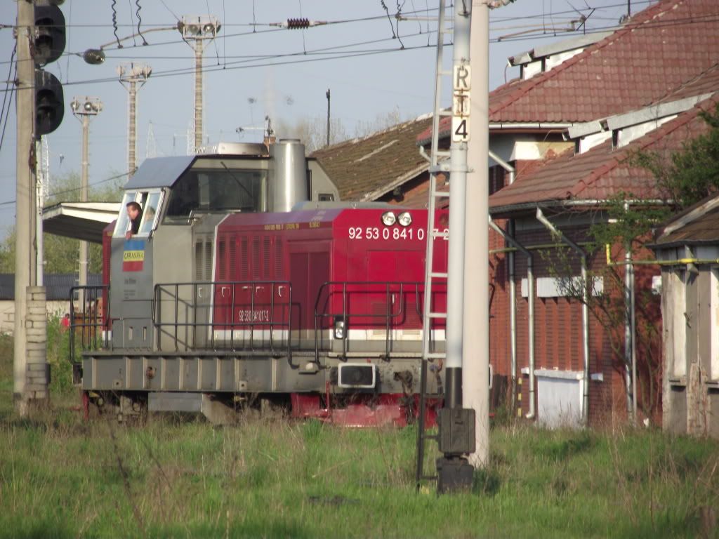

018 nu este a remizei Socola!!! Apartine depoului Pascani, e dat acolo la manevre pana v-a fi reparat 017!
Numarul mesajelor : 1550
Reputatie : 4547
MesajSubiect: Re: Locomotive clasa 84   Dum 01 Mai 2011, 17:38
017 era la manevre la Bacau pe 9 aprilie, ce a patit? :roll:
redeme
Numarul mesajelor : 1081
Reputatie : 3655
MesajSubiect: Re: Locomotive clasa 84   Dum 01 Mai 2011, 19:06
electrica675 a scris:
OK, n-am verificat personal, doar am văzut-o în curte Remizei. Dar ce-i cu 017?
92 53 0 841 017 2 la manevre prin gr. A a Triajului Socola(29 aprilie); a adus o garnitură lungă formată în special din Eacs.
P.S.: Dar de unde știi că e a depoului Pașcani?
electrica675
Numarul mesajelor : 367
Reputatie : 3208
MesajSubiect: Re: Locomotive clasa 84   Dum 01 Mai 2011, 22:07
017 a avut niste probleme legate la osii! Erau blocate! Daca a-si cunoaste a-si fi mai explicit!
