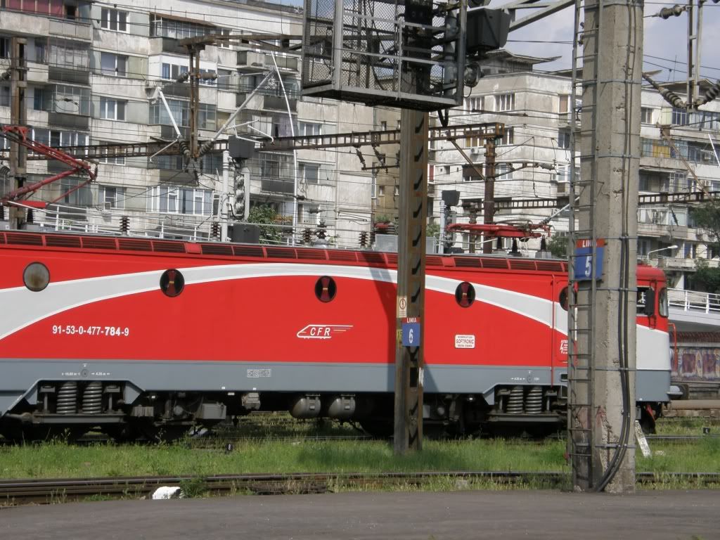

91-53-0-477-784-9, Craiova
Bucuresti Nord,13.06.2011

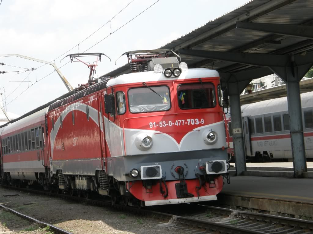

la Sighet, 91-53-0-477-703-9
Gara de Nord,13.06. 2011
