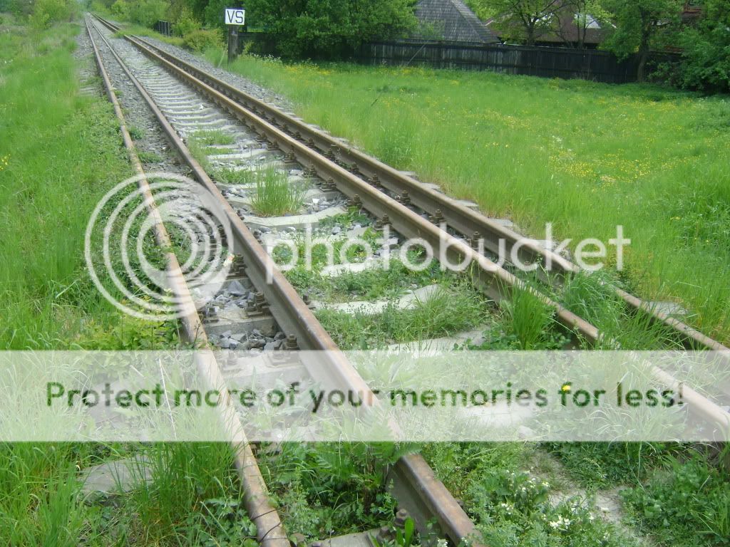

Am o intrebare: Daca trenurile cu ecartament normal circula pe sinele din mijloc, iar cele cu ecartament rusesc circula pe sina I si III, de ce mai este nevoie si de sina IV?

sorinucu a scris:
Eronat! Sinele I si III sunt intr-adevar pentru ecartament rusesc iar -ATENTIE-sinele II si IV sunt cele pentru ecartament normal. Daca ai suprapune axele ambelor ecartamente doar in 3 sine apropierea a doua sine ar fi foarte mica si imposibil de asezat pe traverse. Motivul????Latimea talpilor care nu permit apropierea data de diferentele de ecartament-una la mana- in al doilea rand, si de-ar fi asa,...nu ai reusi sa le prinzi de traverse.Spatiul extrem de mic si imposibilitatea de a introduce un bulon in spatiul dintre ,,ciupercile" sinelor apropiate si care implicit diferentiaza ecartamentele!

MesajSubiect: Re: 411 : Sighetu Marmatiei - Campulung La Tisa    Sam Ian 01, 2011 10:57 pm
Dar distanta dintre sinele I si II, III si IV, nu sunt la fel ???

sorinucu a scris:
Mai mult ca sigur NU. Daca ar fi fost la fel atunci cele 2 linii (cea formata din sinele I si III si cea formata din sinele II si IV) ar avea acelasi ecartament.

Distantele nu sint egale, e logic. Dar se observa acest lucru in poze acest lucru foarte bine, la distanta intre talpi.
