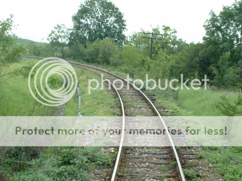

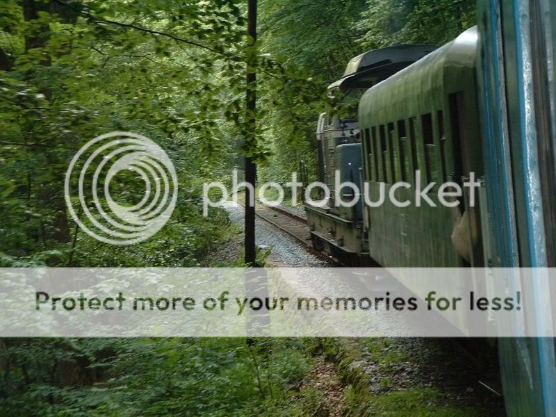

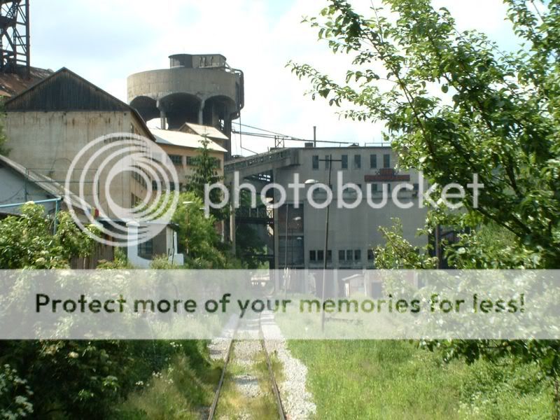

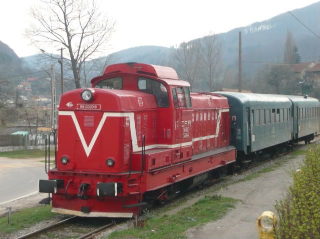

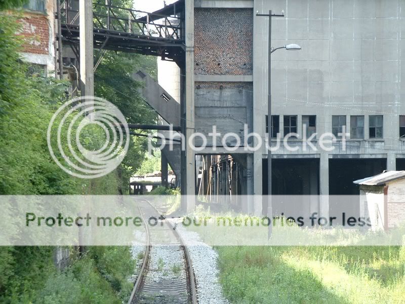

S-a scris tot ce se putea scrie , dar poze foarte putine pentru cat de frumoasa este ruta.Sa vorbeasca imaginile.....[img][/img][img][/img][img][/img][img][/img][img][/img][img][/img][img][/img][img][/img][img][/img][img][/img]
