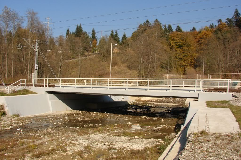

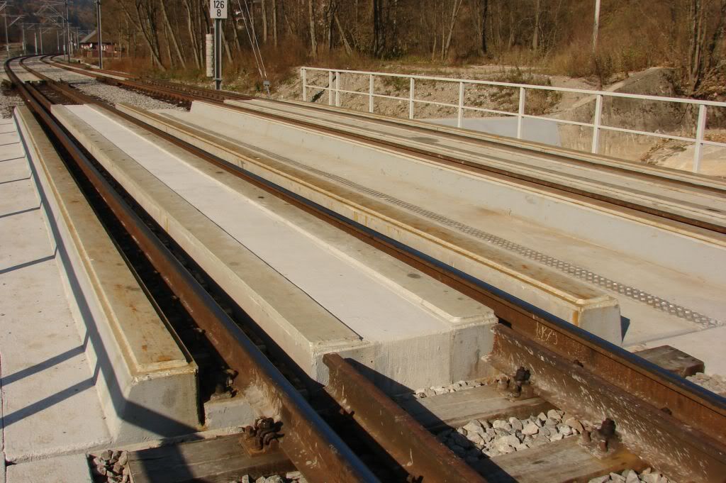

Iata un tip mai interesant de podet, instalat in zona Cumpatu, Sinaia:
Banuiesc ca proiectul a urmarit asigurarea unui debit mai mare la ape extraordinare fara interventii la culee (suprainaltare); astfel tablierul s-a inlocuit cu acesta, mai subtire, din lonjeroane metalice rigidizate cu beton.

Corect Vlad, bine punctat, dar stiti ca prin 1987-1988 firul unul Comarnic-Sinaia a fost luat de ape in zona Posada, datorita cresterii debitului de apa al Prahovei? se intampla intr-o noapte ploioasa si furtunoasa apa rupand malul, cateva ore traficul a fost intrerupt total ptr refacerea malului si terasamantului, din tren se vede malul consolidat din pietre prinse in plasa de sarma, oho Doamne ma rascolesc amintirile Very Happy , anii trec...

Intre timp se pare ca s-au schimbat valorile de calcul date de ANM. Astfel, cum spuneam, dimensionarea podurilor se face astfel incit sa reziste unor debite mai mari decit in standardele in vigoare pina acum citiva ani. La fel, s-a schimbat si incadrarea zonelor de vint: structurile inalte trebuie sa reziste unor vinturi mai puternice. Pesemne ca trebuie sa ne adaptam schimbarilor climatice...Smile
